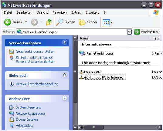

Schritt 1 | |
Nun musst Du Dich um die Einstellungen Deines PC kümmern. Gehe dazu in die Netzwerkumgebung und lass Dir Deine Netzwerkverbindungen anzeigen. |

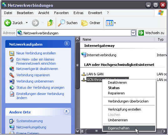

Schritt 2 | |
Wähle die Netzwerkkarte die mit dem GameCube kommunizieren soll und wähle aus dem Kontextmenü den Punkt Eigenschaften. |

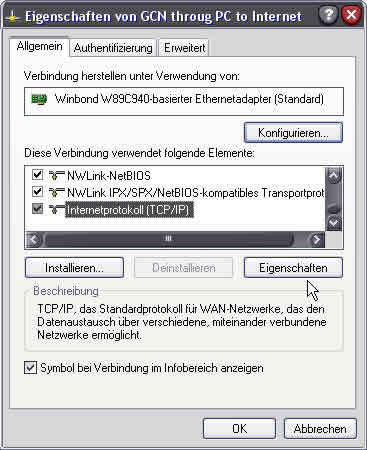

Schritt 3 | |
Im Eigenschaftenfenster der Netzwerkkarte suche den Folgenden Punkt "Internetprotokoll (TCP/IP)" klicke dann auf den Button "Eigenschaften". |

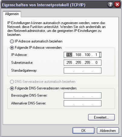

Schritt 4 | |
Nun musst Du nur noch die
IP Adresse und Subnetmaske eingeben. In meinem Beispiel IP Adresse: 192.168.100.1 Subnetmaske: 255.255.255.0 Anschließend alles speichern und wenn nötig den PC Neu Starten. |
